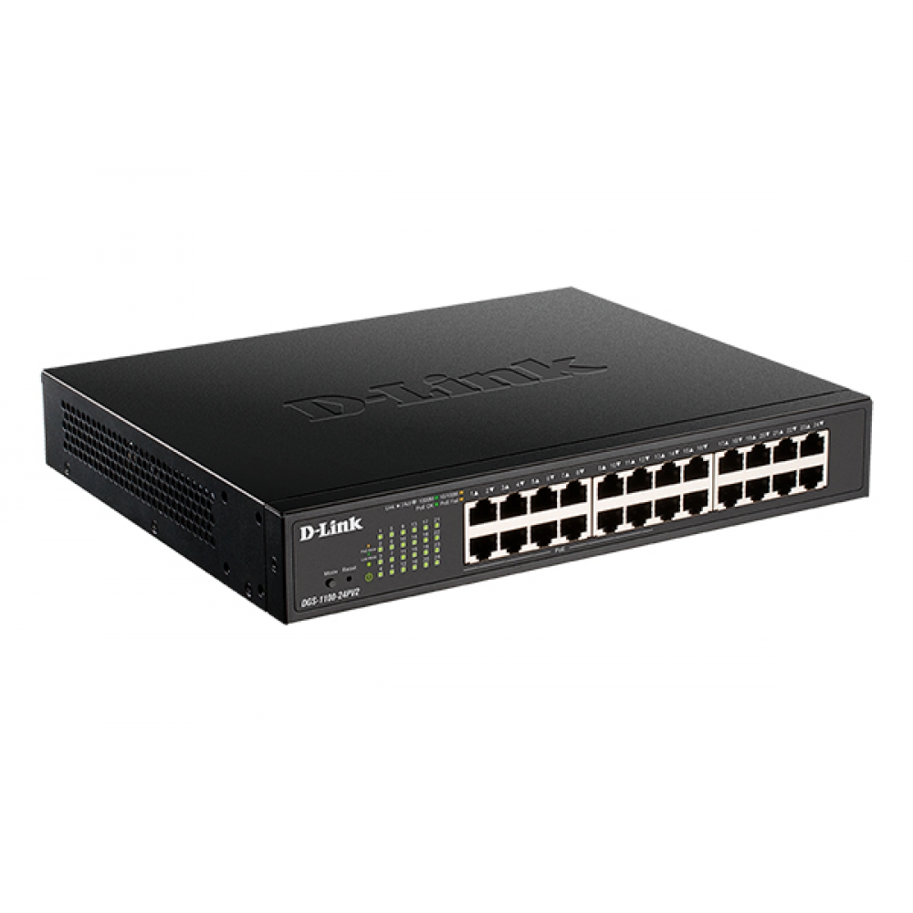

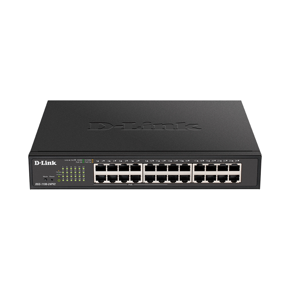

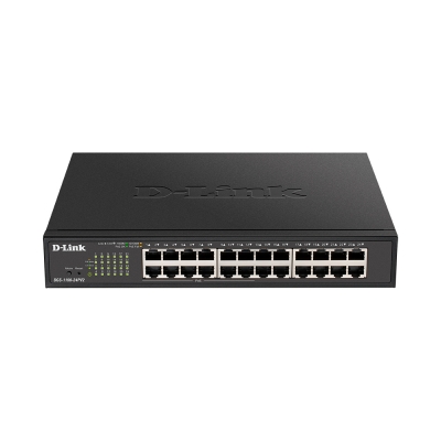

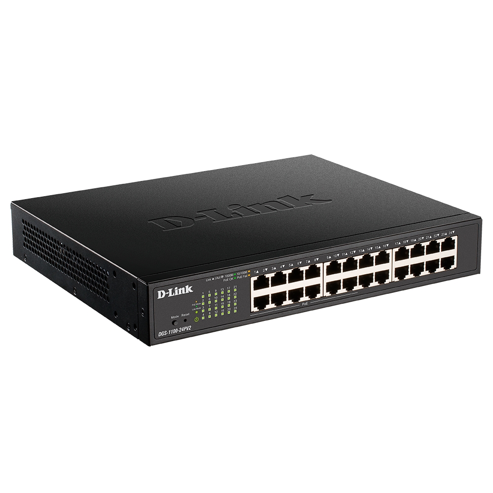

Интерфейсы • 24 порта 10/100/1000Base-T (12 портов с поддержкой PoE)
Индикаторы • Power • Link/Activity/Speed (на порт) • PoE OK/PoE Fail (на порт PoE)
Кнопки • Кнопка Reset • Кнопка Mode

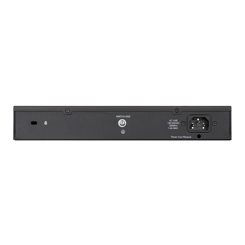

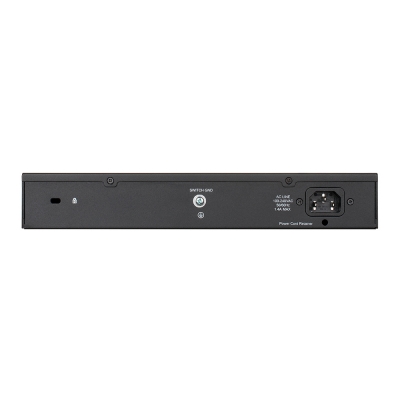

Питание • 100-240 В переменного тока, 50/60 Гц
